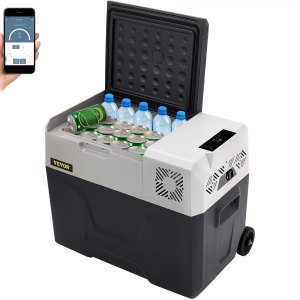

    Von Mittwoch Mittag bis Sonntag Mittag lief eine 30l Kompressorkühlbox zum Teil auf maximum, um die sehr hohen Außentemperaturen auszugleichen (teils 30-35°C im Schatten). Die 12V Batterie wurde brav immer wieder nachgeladen, habe das immer mal wieder mit dem Car Scanner überprüft. Der Anschluss wurde auch nicht heiß.
    Über die 4 Tage Dauerlast habe ich 17 9 Prozentpunkte der HV Batterie verloren, was ich angesichts des heißesten Wochenendes des Jahres echt in Ordnung finde. Die Box hat dennoch Getränke und Essen zT sogar eingefroren.
    Ich bin echt begeistert und kann nur sagen: Der Born iVm einer ordentlichen Kompressorkühlbox ist ein prima Festivalauto.

    Ah sieh an, ich habe mich vertan. Laut Tronity bin ich mit 73% angekommen und mit 64% wieder los. Hatte das einfach falsch in Erinnerung.
    Habe also nur 9% verbraucht und damit ca. 54W Dauerlast. Das passt mMn zu den Angaben der Box und den "Umweltbedingungen" (da waren teils über 40°C im Auto.

    @Br3mm0 welche Kühlbox hast du denn?
