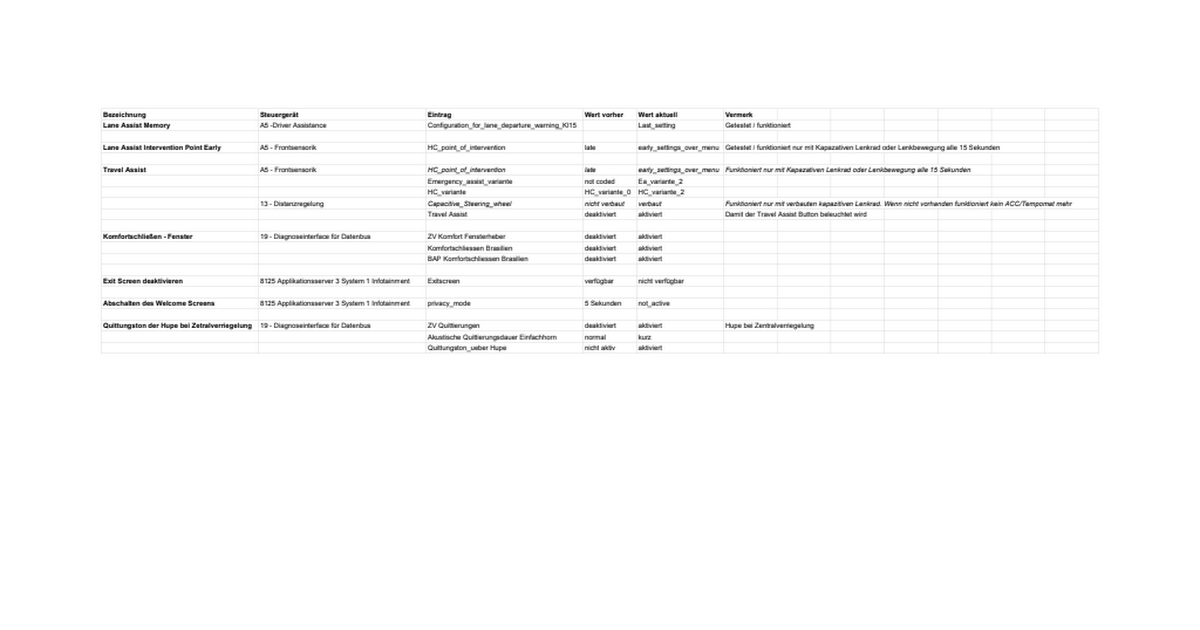

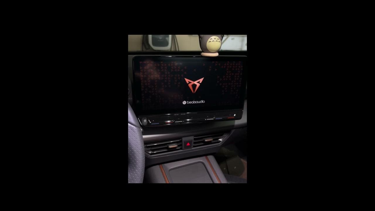

Ich hab mir mal von nem Kollegen den OBD 11 Dongle übers Wochenende ausgeborgt. Folgendes hat funktioniert:
- Startbildschirm Auswahlmenü "Privacy"/Online Modus Auswahlbildschirm Timer von 10 Sekunden auf 0 Sekunden gestellt. Damit lädt er jetzt merklich schneller ins Hauptmenü; damit startet das Carplay auch viel schneller wenn man losfährt.
- Travel Assist lässt sich ebenfalls sich per Longcoding aktivieren, mein Born Alpha hat aber nicht das benötigte kapazitive Lenkrad (das merkt wenn man das Lenkrad in der Hand hält). Der Travel Assist scheint aber auch ohne Side Assist und seitlichen Parksensoren zu funktionieren. Nur ist es in der Realität nicht besonders praktisch alle paar Sekunden am Lenkrad herumrütteln zu müssen.
- Lane Assist Intervention Point reduziert. Damit lenkt der Born ein bisschen sanfter gegen wenn man über die Spur kommt.
- Lane Assist Einstellung beim beim nächsten Start merken
- Auto Lock Menü freigeschalten (zB Zentralsperre an ab 15 km/h), Auto Unlock im Parkmodus und Komfortschliessen der Fensterheber (Fenster automatisch hochfahren lassen wenn das Auto in den Park Modus geht).

Meiner Meinung nach hat der Travel Assist volle Funktion auch ohne Side Assist. Der hält die Spur auch mittig in den Kurven, zeigt an wenn er die Spuren nicht mehr erkennt und war genauso zu aktivieren wie bei meiner ID.3 Testfahrt. Ohne das Lenkrad ists aber nur nervig.

Für mich wäre prinzipiell das Abschalten des "Online-Modus/etc." Startbildschirms sehr interessant, da das tatsächlich sehr lange gefühlt dauert bis der Monitor hochgefahren ist. Muss ich mir hierfür extra für xxx€ so ein Teil zulegen mit Jahresabo,etc. pp oder bekommt man das irgendwie auch anders hin?
