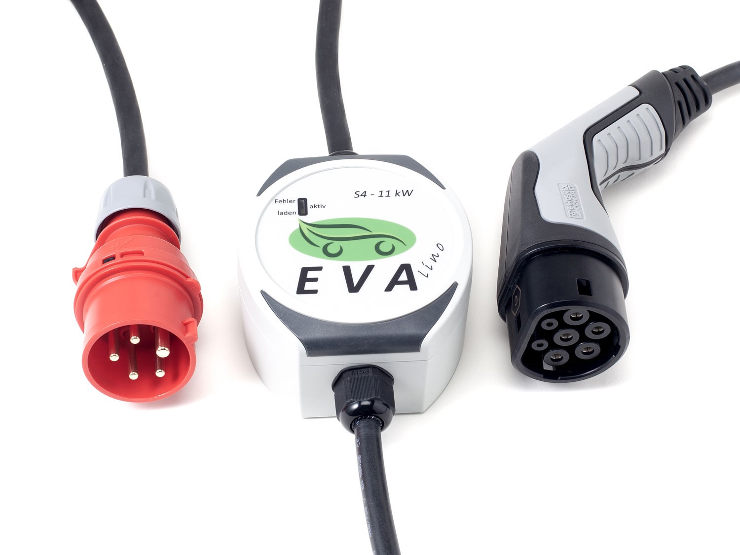

    Mit CEE(rot) wärst du etwas flexibler und könntest auch mit 11kW laden falls vorhanden.

  • EVAlino (EVA S4) Mobiler Ladeadapter Wallbox 2,4kW / 11kW - Reiseadapter
        EVAlino - Die praktische Wallbox...     EVAlino  ist kleiner als die meisten gängigen "Ladeziegel"…
