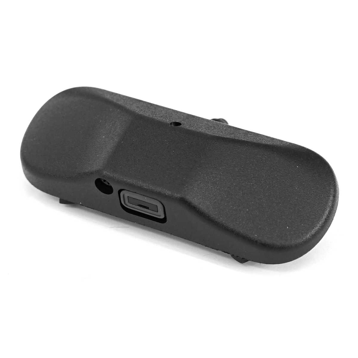

  • Mal eine blöde Frage in die Runde:
    Kann man den Sprühwinkel der Scheibenwaschdüsen nicht mehr einstellen? :/
    Bei mir sprühen diese gerade mal in den untersten Bereich der Frontscheibe, hier würde ich lieber in den mittleren Bereich "schießen ". :rolleyes:

  • Wenn wir schon bei Fragen zu Scheibenwaschdüsen sind: Sind beim Born Fächerdüsen verbaut, oder diese 3 Punkt-Sprüher?

  • Genau, diese 2 Öffnungen kann man erkennen, allerdings kommt man da ganz schlecht ran. Eine Verstellmöglichkeit konnte ich zumindest nicht erkennen. :rolleyes:
    Cupra Born in Quasar grey seit 04.04.22 auf der Strasse :)
  • Die kannst du mit einem Torx einstellen - aber nur hoch oder runter.
