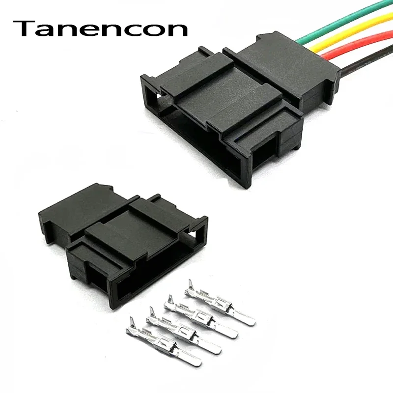

So, wie versprochen, habe ich am Wochenende einen ESX DBX108Q im Born direkt an die Beats Endstufe angeschlossen. Dafür habe ich mir von ESX das Quickconnect Kabel bestellt, welches mit Molex-Stecker am Subwoofer angeschlossen wird. Auf der anderen Seite habe ich den Molex-Stecker entfernt und einen Stecker abgeklemmt, welcher genau auf den von der Endstufe passt (war bei Ebay nicht zu finden, also 5 Stk. von AliExpress geordert). Nun kann man komfortabel zwischen den beiden Subwoofern umstecken, falls man Platz im Kofferraum braucht.
